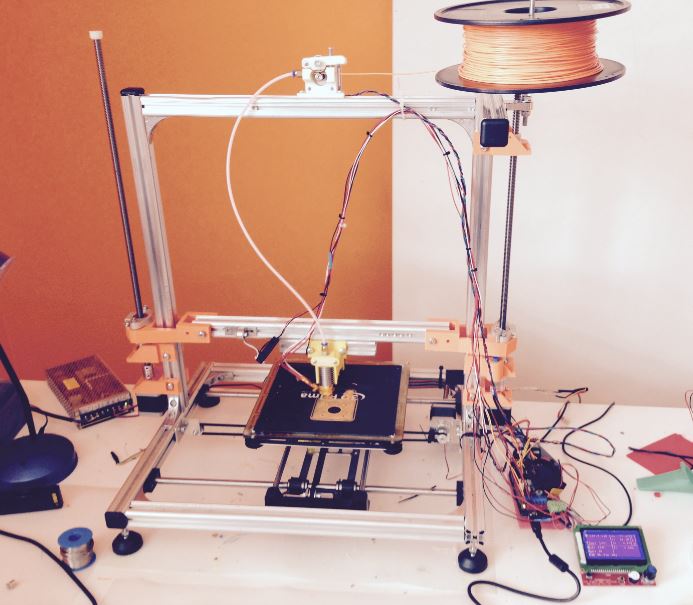

Ieri, preso da un raptus di improvvisa voglia di costruire, ho smontato la 3DRAG e con i vari pezzi costruiti nei mesi precedenti ho riassemblato una SUPER 3DRAG.
La potete vedere all' opera qui
https://www.youtube.com/watch?v=zM0AUK6 ... e=youtu.be
Iniziamo con l' elenco delle cose non standard kit 3DRAG :
1. Piatto in vetro con resistenza KAPTON con foglio Buildtak
2. Regolazione piano in vetro all' esterno.
3. Relè per comando resistenza Kapton
4. Cinghie GT2 su pulegge 20 denti per assi X e Y
5. Tendi-cinghie per X e Y
6. Doppio Asse Z con barra trapezia 10x2 (nel prossimo week-end smonterò anche la parte SX e la farò uguale alla destra)
7. Z END STOP con sensore induttivo di prossimità
8. Estrusore simil E3D V6, con BOWDEN. Filo 1.75
9. Modifica supporto filo : Molto più veloce il cambio. Basta appoggiare la bobina . Niente più dadi da avvitare
10. RAMPS 1.4 : questo mi permetterà la prossima settimana di montare finalmente il doppio estrusore
11. FIRMWARE REPETIER : molto bello!!! Molto spartana la grafica, ma l' ho configurato in un attimo.

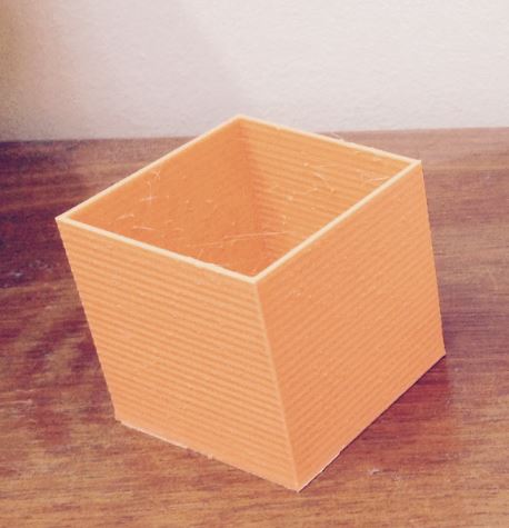

Il risultato è questo cubo 20x20 di ottima precisione nelle misure e dalle pareti super-lisce:
Devo dire che la fatica di ieri è stata ben ripagata dal risultato, e alla fine sono soddisfatto perché molti pezzi ce li avevo li pronti da mesi....

Per paura che sabato prossimo mi passi ogni volta di smontare anche la parte SINISTRA l' ho fatto ora anche se manca il cuscinetto di supporto in alto.
Ecco come è venuta. Adesso sta stampando il porta cuscinetto in alto per vincolare la barra trapezia.
Visto tutta la ferramenta che ho tolto e buttato, probabilmente farla così dall' inizio costerebbe più o meno uguale se non meno.....

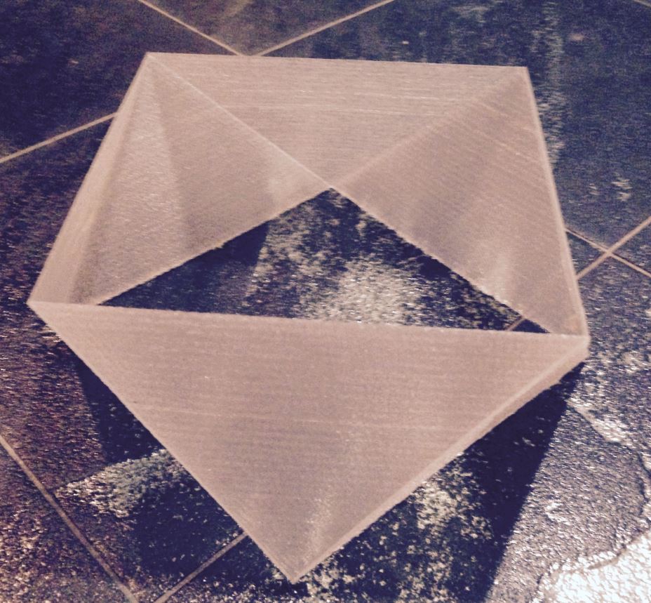

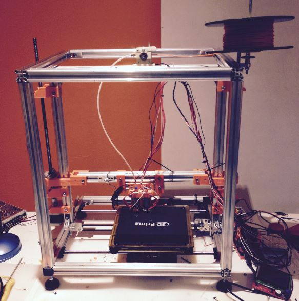

Un ulteriore passo avanti : per eliminare lo Z wobble ho aggiunto una guida lineare da 10mm di diametro sulla SX che evita al profilo che muove in Z l' estrusore di ruotare sul suo asse. Aggiunto il secondo estrusore (in alto color arancione) con il secondo hotend e secondo supporto per bobina filamento sulla SX
Ecco la STP.
questi sono 2 pezzi stampati per test. Cubo 50x50 infill 0% e un vaso/lampada in spiralvase,
berticus
Posts: 144
Joined: 12/02/2014, 22:22
Home_Page: http://
Commento: appassionato di meccanica, elettronica ed ottica
Compleanno: 0- 0-1975
Re: 3DRAG Evolution
Post by berticus »
Per un punto passano infinite rette per due una sola. Mi sa che ti tocca montare almeno un secondo cuscinetto lineare. Complimenti per il lavoro
Ciao
Mikeb69
Posts: 689
Joined: 25/02/2014, 15:41
Cod. abbonamento Elettronica In: 9417B
Home_Page: http://www.iboin.it
Compleanno: 13 Jul 1969
Città: Busto Arsizio
Prov.: VA
Re: 3DRAG Evolution
Post by Mikeb69 »
E' anche vero che se conti il cuscinetto lineare e le 2 chiocciole, ho 3 vincoli. Non dovrebbe muoversi più.
Comunque si, avevo pensato di fare un braccetto che tenesse 2 cuscinetti e replicarlo anche nella parte posteriore a destra. Ma visto il risultato per ora passo ad altro. Mi sono appena arrivati i motori a 400 passi e sarà la modifica di questo week-end.
