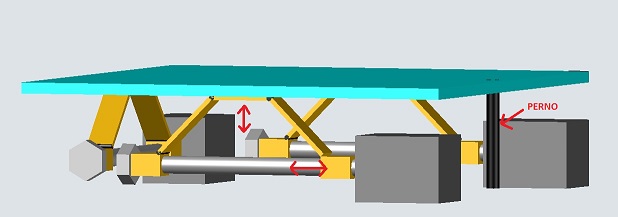

Concordo con Amario57. Preferisco un piano che si livelli con l' estrusore.
La mia idea per livellare il piano era usare dei motori passo-passo, o servo a rotazione continua e spostare i punti di appoggio del piatto ai 4 lati e non agli angoli.
Avere 1 perno fisso su un lato. E livellare agendo sugli altri 3 lati. Quindi avere 3 motori da controllare e non 4.
Questo era quello che avevo progettato.
Purtroppo il tempo è quello che è e non ho un' officina meccanica per fare tutto quello che mi serve.
Quindi mi diverto a progettare.... e fare quello che riesco.

Mettendo i motori purtroppo appesantisci il piatto di stampa e ne caso della 3DRag sarebbe un ulteriore problema, lo puoi applicare su altre stampanti.
Come avevo suggerito alcuni interventi prima, non so se avete visto come i gommisti equilibrano le ruote, con una macchina che rileva il punto squilibrato e segnato quel punto il gommista applica il peso per equilibrare.
Estrapolando lo stesso principio, dato che l'asse z è mobile variando opportunamente il firmware ed usando lo stesso metodo del servo con lo switch, verrebbe rilevata la differenza in più o meno sui quattro lati, e a manina, però avendo almeno una misura approssimativa dell'angolo o angoli non in piano si agirà opportunamente sulla vite, un operazione che si farebbe una volata ogni tanto , solo quando il piatto viene toccato o spostato.

Infatti l' idea era di utilizzare dei servi a rotazione continua che sono veramente leggeri.
L' altro difetto della regolazione attuale del piatto della 3DRAG è che per farla bene, dovresti allentare tutti e 4 i regolatori quelli verso il basso, e far livellare il piano girando solo le rotelle quelle più in alto, facendo si che il piatto si livelli con la forza di gravità. Solo dopo aver raggiunto la corretta planarità, stringere le rotelle in basso e fissare il piano.
Purtroppo però le viti di regolazione sono verso il centro del piano e non all' esterno, quindi quando appoggi qualsiasi cosa all' esterno c'è una leva molto grande, e con una forza minima sollevi il piatto, non essendoci le rotelle inferiori fissate.
Se invece pretendi di regolare un angolo alla volta , tenendo gli altri 3 angoli fissati al carrello, non riesci. O per lo meno pensiamo di riuscirci, ma si va a piegare e imbarcare il telaio in alluminio.
Con questo tipo di regolazione hai un piatto con 3 vincoli : è una struttura isostatica. Le strutture isostatiche non si muovono. Quindi quando giri la 4° rotella per cercare di alzare o abbassare quello spigolo, in realtà stai piegando il piatto in alluminio o imbarcando il piatto riscaldato.....
