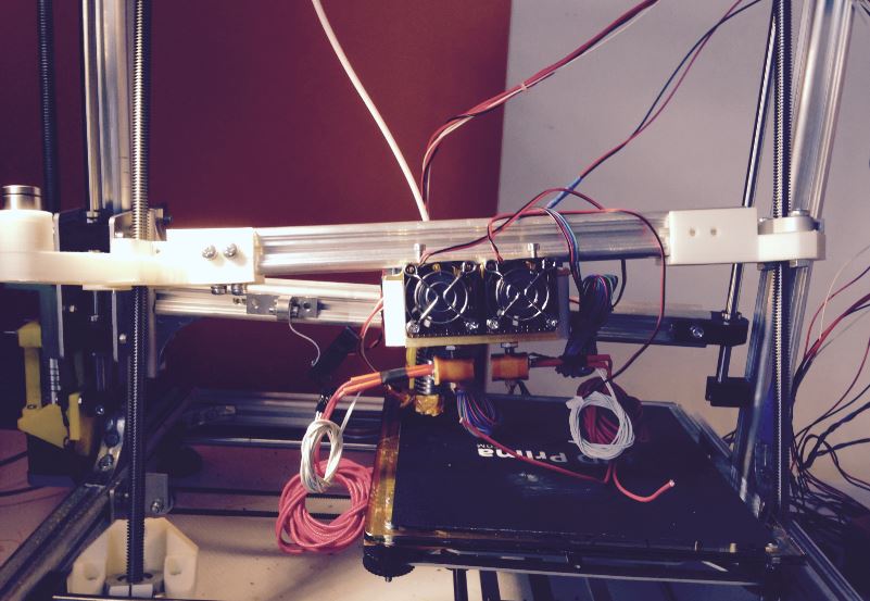

Di novità ne ho tante, ma montate e funzionanti nessuna..... Ho sempre tante idee, inizio a realizzarle ma poi ne finalizzo poche se non mi sento sicuro e se nel frattempo mi vengono in mente altre soluzioni. Faccio un po' disperare chi lavora con me perché ho sempre modifiche/ miglioramenti da apportare ai progetti in corso. E' un mio difetto!
Comunque :SOLUZIONE DOPPIO Estrusore DIRECTDRIVE CINESE.
Ho preparato il sistema per montarlo e preparato un doppio asse Z per la 3DRAG. Tutto pronto ma non l' ho montato. Ecco la foto del sistema completo:
Immagine

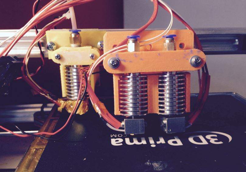

Ma nel frattempo avendo rotto l' estrusore originale FE ed avendo montato un "simil" E3D con BOWDEN, ho voluto studiare una soluzione con 2 "simil" E3D.
SOLUZIONE DOPPIO ESTRUSORE BOWDEN SIMIL E3D
Ecco la foto (nello sfondo la soluzione funzionante con il singolo su Bowden)
Immagine
..... Ma nel frattempo ho "sognato" un estrusore 2 colori singolo NOZZLE. Già progettato. Manca la realizzazione...... Ah comunque non è il FLUSSO CANALIZZATORE di Immagina e Crea.
