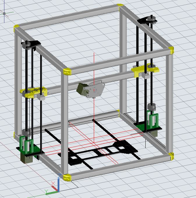

Boris Landoni wrote:Potrei consigliare di portare il movimento di un motore sull'asse Z tramite cinghia sull'altra vite trapezoidale, senza utilizzare due motori. (ovviamente è una scelta, il costo non credo cambi molto)
L' avevo visto. ma questo sistema di ruote dentate non mi piace molto. Eviterei di utilizzare il più possibile le cinghie di trasmissione.
Boris Landoni wrote:Se monti il motore in alto (che guarda in basso) potresti far passare direttamente la cinghia sotto e trasferire il movimento sull'altra barra.
Ci avevo pensato : stavo acquistando delle barre trapezie sinistrorse, per non cambiare niente nel controller.

Un' ultima cosa che mi piacerebbe sapere : far muovere il piatto con delle barre trapezie, il movimento diventerebbe troppo lento? fino a che velocità riuscirei a farlo muovere?
Magari è un' alternativa che avevi già considerato ed approfondito.
