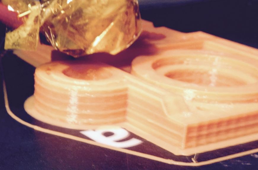

La stampa è a 0.20 con barra trapezia 10x2.
A parte il rumoraccio del motore (con i microsteps ha tutto un altro suono) è bello notare come ogni 10 layes, quindi ogni 2mm, ovvero ogni giro di vite, faccia un layers più basso, che si traduce in una riga più esterna ben visibile nei perimetri esterni.
Tra una riga e l' altra invece i perimetri sono perfettamente allineati. Qualcuno ha qualche spiegazione?
Ecco la foto. Scusate la qualità ma sta ancora stampando....
