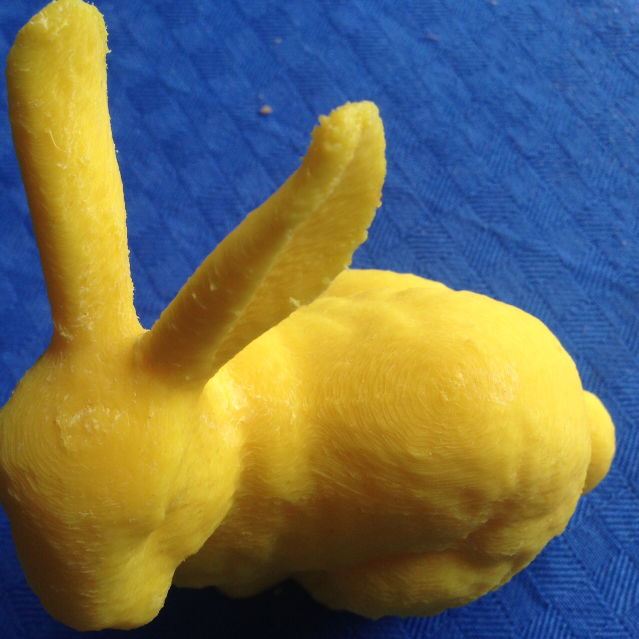

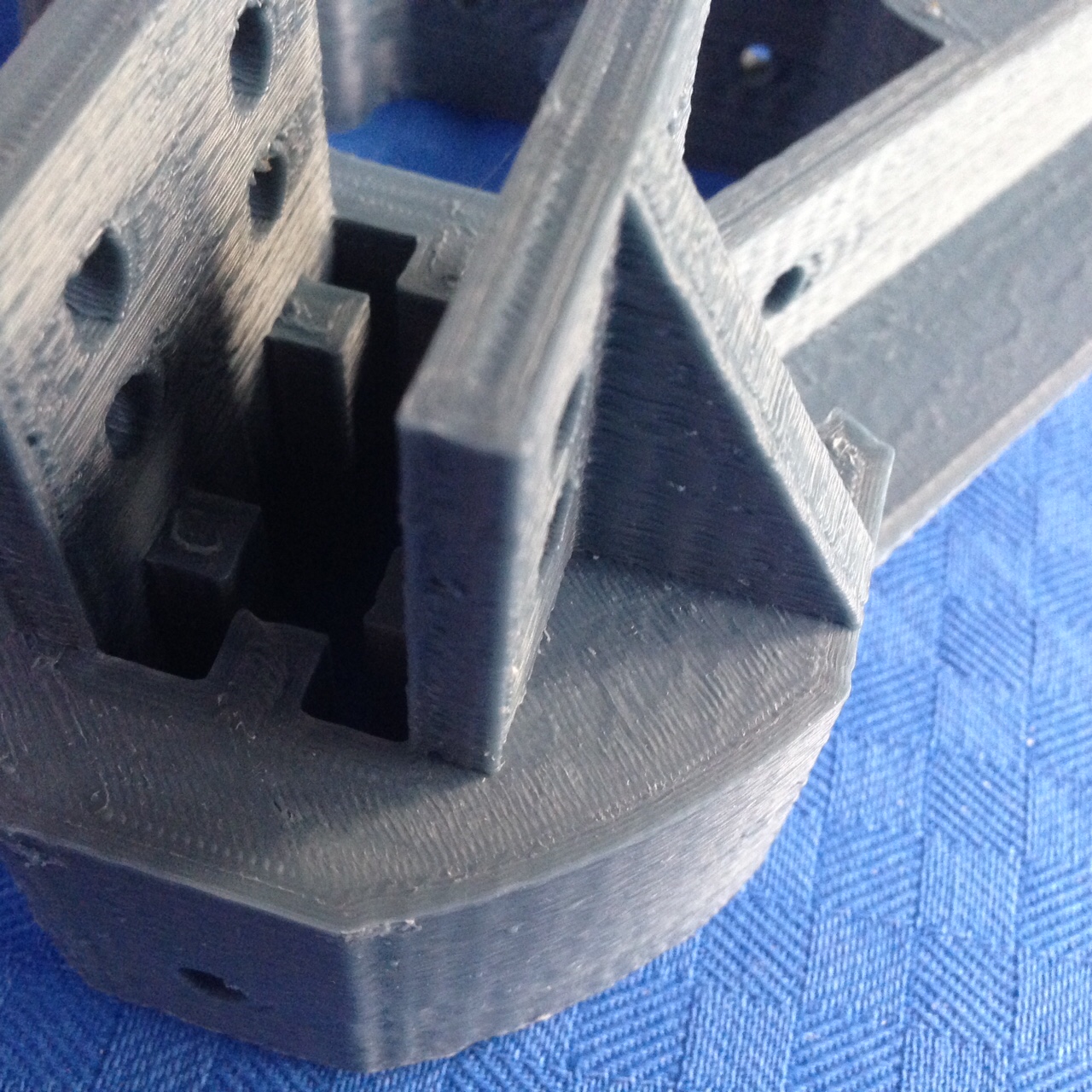

Mikeb69
- Posts: 689
- Joined: 25/02/2014, 15:41
- Cod. abbonamento Elettronica In: 9417B
- Home_Page: http://www.iboin.it
- Compleanno: 13 Jul 1969
- Città: Busto Arsizio
- Prov.: VA
Re: Ultimo layer non completo
Guardando le foto, soprattutto la prima, c'è un' abisso tra le varie traccia che lascia il nozzle. Non combaciano tra di loro.
Sembra quasi che stampi con un nozzle 0.3 e slicer abbia impostato 0.5 o una cosa simile. Come mai si sposta così tanto da lasciare spazio tra le tracce?
Nelle mie stampe ogni traccia è schiacciata su quella vicina. non c'è spazio tra le tracce e il top viene quasi piatto.
Un esempio di un pezzo meccanico e di un pezzo artistico fatte con l' estrusore di serie 0.5 in ABS
