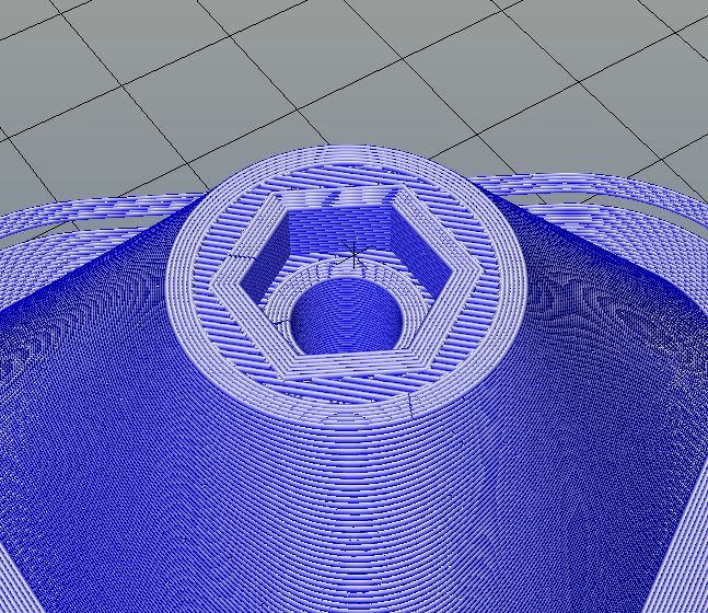

Io uso la 1.2.6. Sarà sperimentale ma a me funziona bene ed è velocissima a fare lo slicing.
Potresti fare un tentativo.
Se mi passi l' STL ti posto come viene a me
Ultimo layer non completo

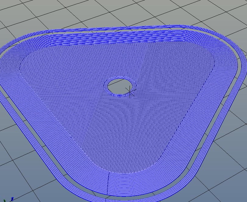

Re: Ultimo layer non completo
Ho fatto varie prove e in nessuno ne il primo ne l' ultimo layer erano incompleti.
Te ne riporto 2 come esempio.
Non so se sia veramente un baco di Slic3r o se c'è qualcosa di errato nei settings che hai, ma non riuscendo a replicare l' errore non riesco ad esserti di aiuto.
In effetti, ho scaricato la versione 1.2.6 di Slic3r e non fa più il problema.
leggendo i BugFix si trova:
Interessante anche la (nuova) possibilità di fare un overlap delle tracce di infill.
